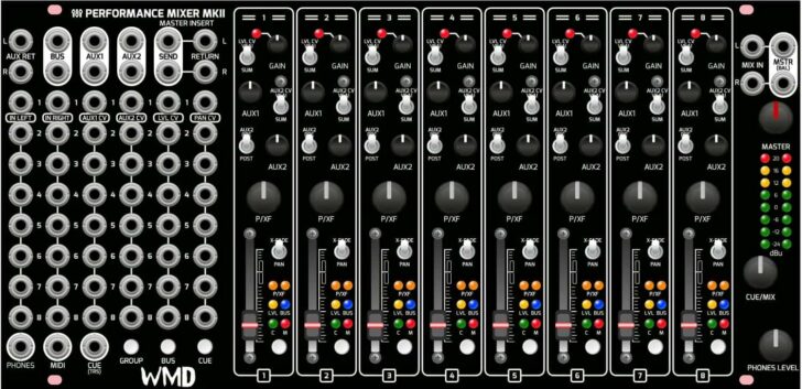

WMD 公司宣布,他们为 Eurorack 系统设计的改款 Performance Mixer MKII 调音台模块现已开始发货。 该模块MKII 基于用户反馈进行了全面升级。这是一次重大的改进,功能增强和工程优化贯穿了整个设计。
 WMD  PM Performance Mixer MKII 调音台模块
WMD 公司宣布用于 Eurorack 系统的新型Performance Mixer mkII混音器模块现已发货
最初的 Performance Mixer 在首次推出时改变了 Eurorack 领域的格局,它让混音变得更加直观和即时,使人们能够摆脱笨重的外部调音台,并在旅行时保持系统的连接,在拥挤的黑暗房间里使用独立的鼓模块和多种音源变得轻松有序。所有用户的反馈和建议都经过工程设计,并融入了新设备中,同时还增加了一些进一步推动这一概念的功能。
PM MKII 新功能:
组调用功能- 现在有两种模式用于分组静音、提示和总线操作。
新的默认模式是组调用。这允许用户保存 8 个静音、提示和总线设置预设,然后通过按住组并按下通道按钮来调用它们。这增加了全新的控制水平和提前规划更改的能力。
经典模式是组合模式,它继承了原始 PM 的风格。按住 Group组按钮,然后进行任何你想要更改的选择,一旦松开,所有操作都会生效。
通道路由– 下一个添加项与Channels MKII 扩展器有关。它允许用户将通道 MKII 扩展器模块连接到 PM MKII,并有选择地将 AUX1、AUX2 和 MAIN 混音路由到 PM MKII。因此,如果你愿意,你可以在Channels上获得独立(或不独立)的子混音。
例如,主输出可以发送到 PM MKII 的主输出,但随后辅助可以从 PM MKII 的辅助总和中取出,这样你就可以获得 2 个仅用于 Channels MKII 的独立立体声辅助发送。
此设置还可以通过组调用模式以数字方式调用,从而实现更加动态的混音。
功能参数:
8 个立体声或双单声道输入
2 个立体声辅助输出
平衡(TRS)主输出
每通道软静音功能
用于同时进行监听/静音/总线路由更改的群组按钮
每通道双单声道输入的声像/交叉渐变开关(声像居中)
用于子混音(和/或操作)的第二总线
立体声提示混音总线(TRS 输出插孔)
带有监听/混音旋钮的 3.5mm 耳机插孔
MIDI 输出发送声像、电平、Aux 1、Aux 2 位置的 CC 信息 — 在 DAW 中捕捉声音信号
后部接头用于前后声像/推子输出到 DB25/3.5 毫米插孔
输入增益旋钮上的削波指示器
电平和 Aux 2 CV 可以求和或作为 VCA 操作
辅助2可以是推子前或推子后
如果旋钮或推子失效,通道条可以现场更换
可扩展至 24 个立体声通道
Return 扩展增加 3 个 Aux 立体声返送输入
对 Pan、Level、Aux1 和 Aux2 进行 CV 控制
CV 流向 MIDI
通道插入 — 每通道后部电缆允许未来插入效果器
通过存储卡进行固件更新
开机时集成软启动功能
