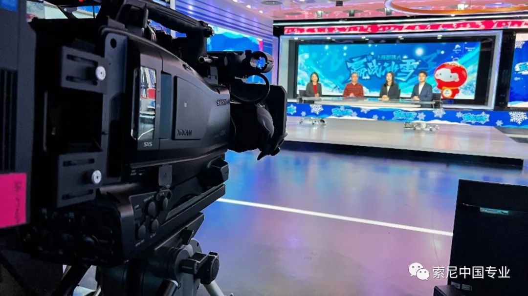

如今,距离这项技术公开展示已有半年时间。今年初,索尼也与腾讯视频联合进行了落地实践,腾讯在其原创体育节目《赢战冰雪》转播中就采用了这项技术,并收获了出色的实践效果。日前,新华数码受邀对本次参与应用相关技术的腾讯演播技术中心的赵东玮、满春刚两位工程师进行了专访,请他们介绍并分享这项技术的特色及亮点。

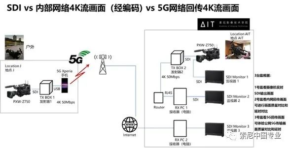

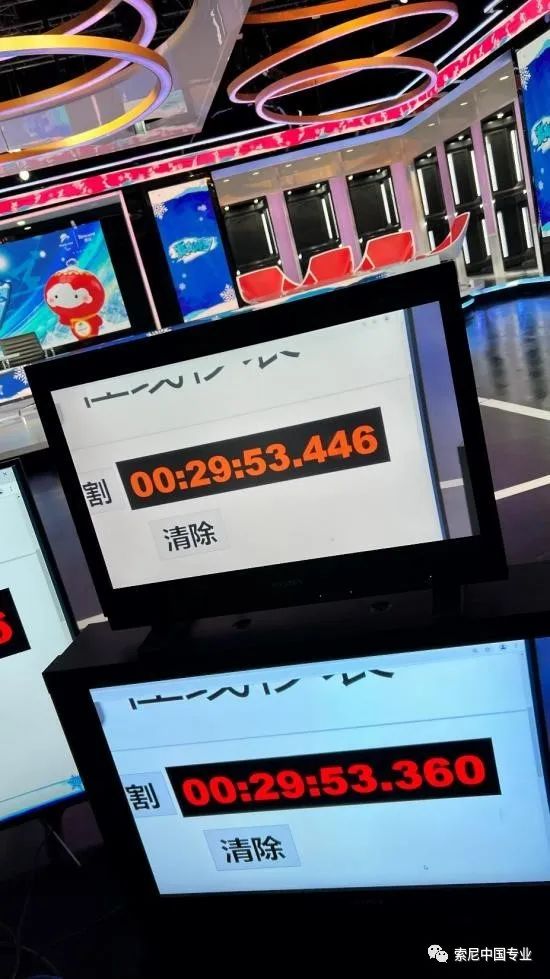

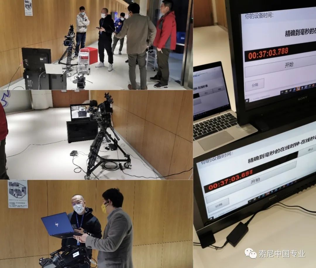

据介绍,为确保《赢战冰雪》节目安全播出,转播团队分别在室内和室外通过有线和无线两种方式进行了保障性测试。测试使用了一台索尼PXW-Z750摄录一体机,搭配一支Fujinon UA14×7.6 4K广播级镜头。由于PXW-Z750拥有两个12G-SDI输出接口,可同时输出两路信号,于是转播团队使用其中一路接入TX BOX进行推流,另一路则直连监视器。使用PXW-Z750拍摄一台监视器所展示的精确到毫秒的计时页面,再将两台监视器上所显示出的画面进行拍照比较,观察延时情况。

通过有线传输方式,将编解码器通过4G hub直连,通过外网访问接入索尼云平台管理系统下发测试指令。设置参数为55Mbps码流,40ms延时buffer。经测试,端到端延时为80-90ms,减去40ms buffer,局域网内传输延时忽略不计,可得到编解码延时大致为40-50ms。
室外测试
采用无线5G传输方式进行,转播团队选取了腾讯办公楼中5G信号覆盖稳定、上行带宽在55Mbps以上的区域,接收机连接公网IP地址,这意味着本次测试将通过公共网络进行,提出了较为严苛的要求。索尼的产品和技术经受住了考验,交出一份满意的答卷。在设置参数与室内测试相同的条件下(55Mbps码流,40ms延时buffer),测试结果延时在70ms-120ms之间,肉眼几乎观察不出延时现象。
经过两轮测试,延时均可控制在毫秒级

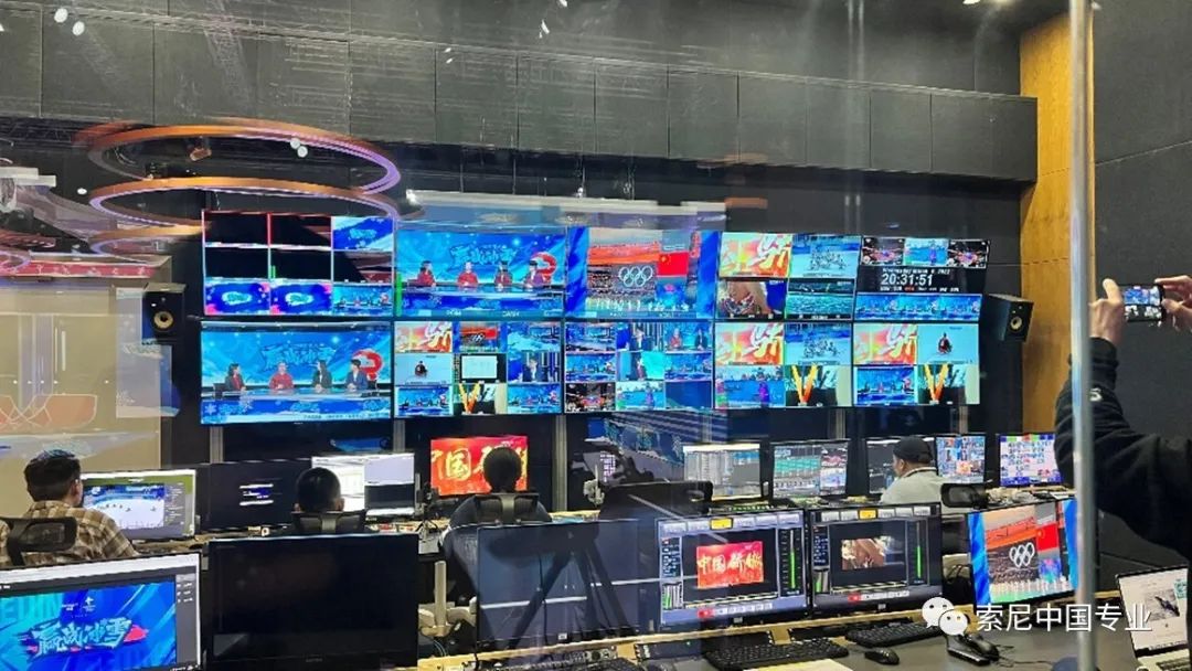

图中电视墙第二排左一即为转播团队采用索尼高质量低延迟编解码技术传输的画面,视频格式为UHD 3840×2160 50P 10bit 4:2:2 HDR(HLG/BT.2020)。
