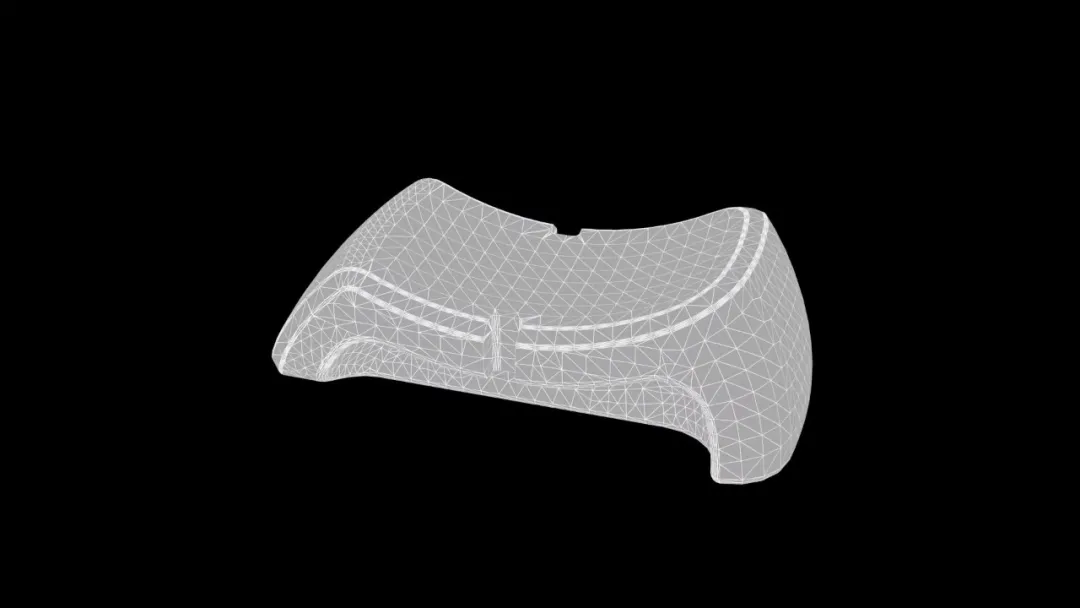

他继续说:“旋钮和推子帽采用了全新的定制设计。推子是全新的100毫米Alps推子。推子帽采用了一种汽车设计中用到的建模技术,确保了自然的感觉,能以本能化的触觉方式让手指定位并聚焦在推子帽上。每个推子帽左右两侧的切口标记出了推子帽的中心线,为推子位置提供了视觉和触觉双指示。eMotion LV1 Classic是一款紧凑而优雅的高性能调音台。它的工业设计保证了直观的使用性、功能性及舒适性,还有对最重要细节的一丝不苟。”

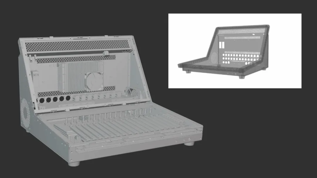

Waves高级机械工程师Yuval Rom介绍了调音台的物理构造:“LV1 Classic调音台设计极其坚固。它采用轻质优质材料制成的坚固结构,能承受各种机械振动和冲击/跌落测试。它的散热设计包括了高气流但安静的风扇,以及一系列精心布置的通风孔,以确保在高温下性能的持续稳定。这些关键因素均按照最严格的标准进行了实验室测试。”
