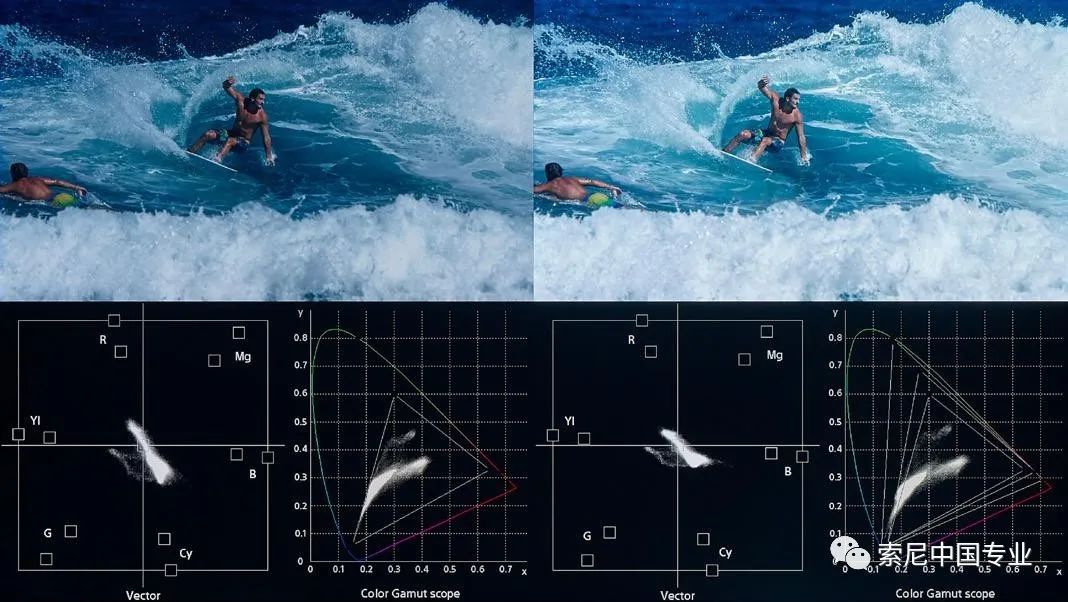

色域范围
V3.01固件版本在PVM-X监视器现有测量工具的基础上,新增了一个色域显示器。这个独特的功能使用户能够在CIE 1931色度图中查看图像的色域,从而确保画面内容符合发布格式(Rec 709, P3, BT2020)的彩色空间。与PVM-X监视器其他的测量工具一样,所有现场画面的改变都能实时显示出来。
模拟图

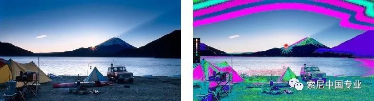

伪色
使用灵活的彩色编码显示,新的伪色功能可直接将曝光设置覆盖到监视器图像上,让用户可以在拍摄素材的阶段验证曝光。色标可以进行自定义,以匹配主流摄像机制造商使用的伪色色板。
原画(左)伪色打开(右)模拟图

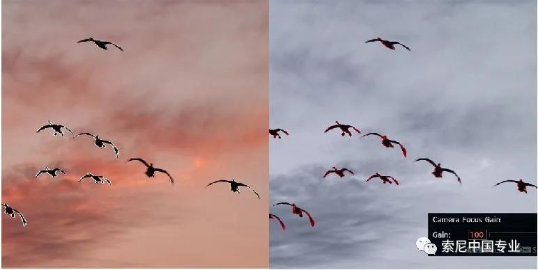

辅助聚焦
聚焦辅助功能通过突出显示画面帧中焦点内对象的边缘来快速验证焦点。显示选项包括黑白或常规彩色背景上的白色或红色焦点轮廓。
白色聚焦轮廓/普通画面    红色聚焦轮廓/黑白画面   模拟图
