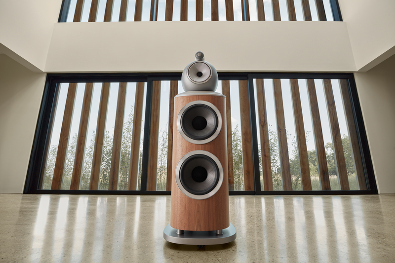

全新800系列,正式名称为800 D4钻石系列,由7个型号组成:5个主打立体声扬声器和2个配套的中置扬声器设计。该系列的第一款书架式扬声器是805 D4立式扬声器,然后是三款落地式扬声器,804 D4、803 D4和802 D4,还有2个中置扬声器:用于搭配803和804的HTM82 D4,以及搭配大型扬声器的HTM81 D4。所有型号均新增锦胡桃色饰面,同时保留原有的亮黑色、白色和哑光红木色。

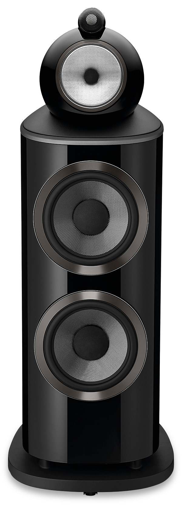

旗舰型号801 D4的亮点包括Bowers & Wilkins 25毫米顶置式钻石高音单元,150毫米Continuum(钢听能)FST中音振盆和一对250毫米Aerofoil低音盆,并通过一个非常宽的下射式端口进行反射。

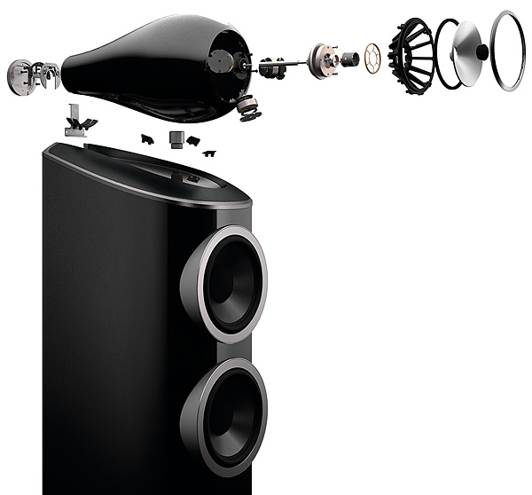

3D渲染图展现了实心钻石“顶置高音导管”、搭载全新悬架的Continuum FST中音振盆以及具有专门调谐质量阻尼的涡轮头。

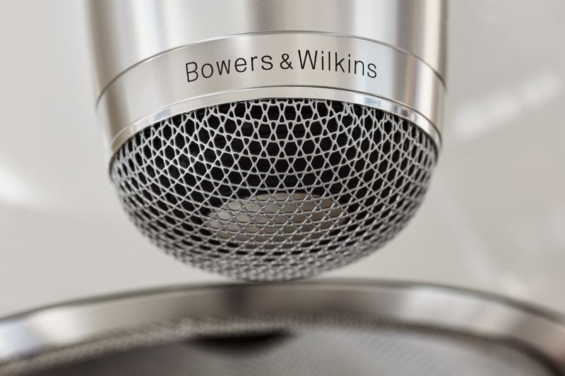

这种金属搭配金属的结构确保了涡轮头优越的退耦性能,涡轮头包含15厘米Continuum Cone FST“悬空”中音驱动器,后有泡沫楔形垫片和Techsound阻尼,内有改良的调谐质量阻尼器。现在的驱动器采用四点硅胶退耦和一个新的“双银”(Double Silver)电机,加上镀银的顶板和磁极,进一步减少了失真。也许最彻底的改变是取消了类似手风琴的后悬架“蜘蛛盆”,取而代之的是灵活的“仿生”骨架,细长的机械腿将振盆与盆架连接起来。现在,涡轮顶部的25毫米钻石高音单元位于更长的铝制“高音单元顶置”真空管加载系统内,以改进后部能量衰减。现在电机中有两个,而不是三个钕磁铁,减少了振膜后的压力,前音圈增加了通风孔,进一步强化这种“自由呼吸”的设计。硅橡胶包裹的两个L型钢支架也改善了高音真空管与中音头之间的退耦。250毫米Aerofoil低音驱动器看起来更大,但这是每个中心位置使用全新抗振泡沫塞所造成的错觉。在振盆后面,电机系统中的钢材已经升级,能够更好地处理电流,降低失真,而单个的定心支片取代了以前的双单元。最后,箱体的底部有一个新的铝板,以加强周围向下排气的无源辐射器,合金底座更大,现在配备360°旋转轮,更容易定位,螺纹孔可用于长脚钉,调整箱体向前倾斜。
