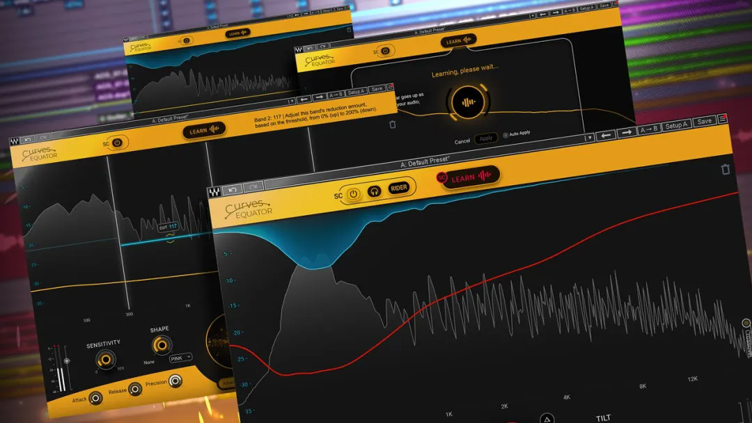

1. 快速轻松地抑制共振
Curves Equator的主要功能是能以极快速度消除声音中的刺耳共振。将插件加载到通道后,将底部中心的黄色旋钮调低,就能使声音的频率响应展平。把线往下拉得越低,音频就会变得越平坦,界面顶部的蓝色部分显示的就是增益衰减。

4. 自定义曲线——学习你的素材
默认设置下,Curves Equator中的共振抑制会将声音的频率更趋近于一条直线——即所有频率的振幅相等。在Curves Equator中,单击Learn学习按钮并播放音轨,插件会分析声音的频率内容,并开始生成一条新曲线。随后,这条曲线就可用于共振抑制了。

5. 使用侧链滤波器对其他通道去掩蔽
通过将Curves Equator的学习功能与侧链功能相结合,这款共振抑制插件就变成了去掩蔽插件。在音频示例中,我们加入了一把与立体声原声吉他激烈竞争的贝斯。听听这个音频示例中存在的问题。
如果将Curves Equator放在原声吉他上,激活侧链(SC)输入模式,并选择贝斯通道作为插件的侧链输入(在你的DAW 中实现),那我们就可以告诉原声吉他通道上的Equator要更多抑制什么了——贝斯通道所存在的确切能量。
这样一来,Curves Equator将针对贝斯的频率对原声吉他抑制,并可以使用高级控件进一步调整。正如你在下面听到的,最终结果使原声吉他能更好地与贝斯轨道相得益彰。

7. 用Curves Equator作为重要的聆听辅助工具
得益于插件上的Delta功能(主控旋钮旁边的三角形按钮),Curves Equator还能显现出突兀或听着刺耳的音轨部分。
Curves Equator的Delta功能原本是为了比较信号处理前后差异而设计添加的,它会翻转输出,让你只听到插件从信号中删掉的内容。
Delta功能实际上能成为你耳朵的良师益友。使用Curves Equator时,偶尔打开这个功能,听听插件检测到的刺耳声音和不必要的共振(根据你配置的目标文件而定),你就可以训练自己的耳朵能,在将来能够定位、感知并寻找类似的刺耳峰值了。
