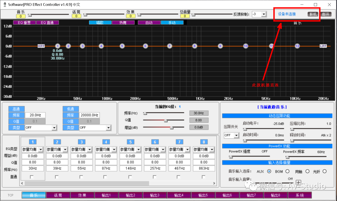

     那么很多朋友拿软件后无法联机,调试没反应,首先确定一下驱动问题,「不管是USB线还是转232的线还是485等」驱动是一定要安装的,有的效果器无需设置,安装好驱动打开软件就能自动连接【一般是前级】, 有的机器无需设置,打开软件需要手动点击连接。
这款机器打开软件点击连接就能电脑软件跟机器联机了。

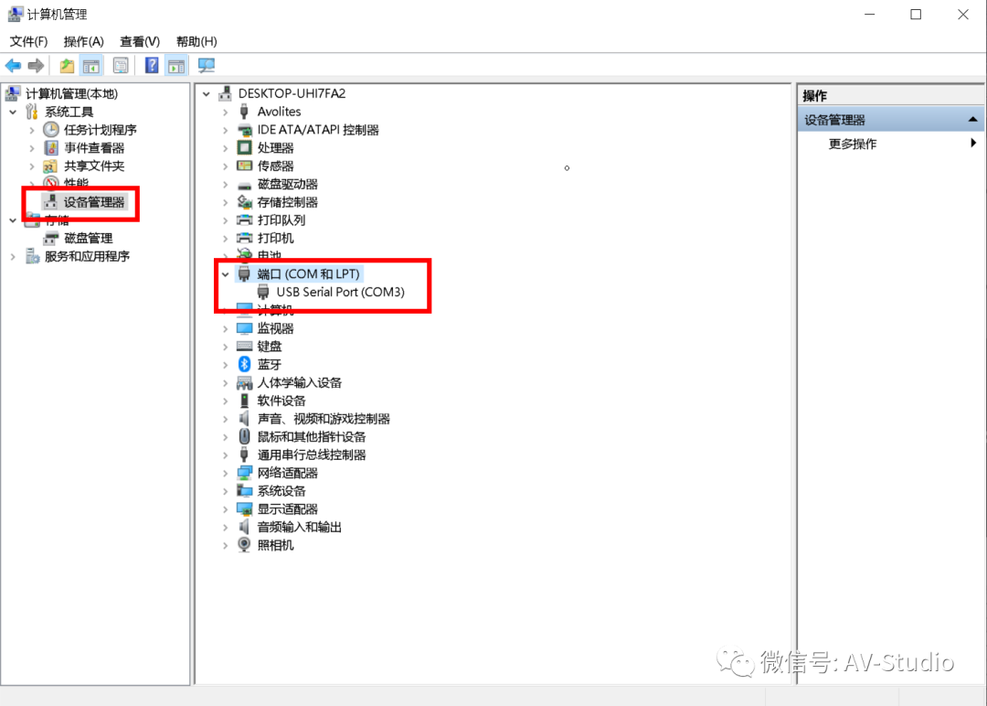

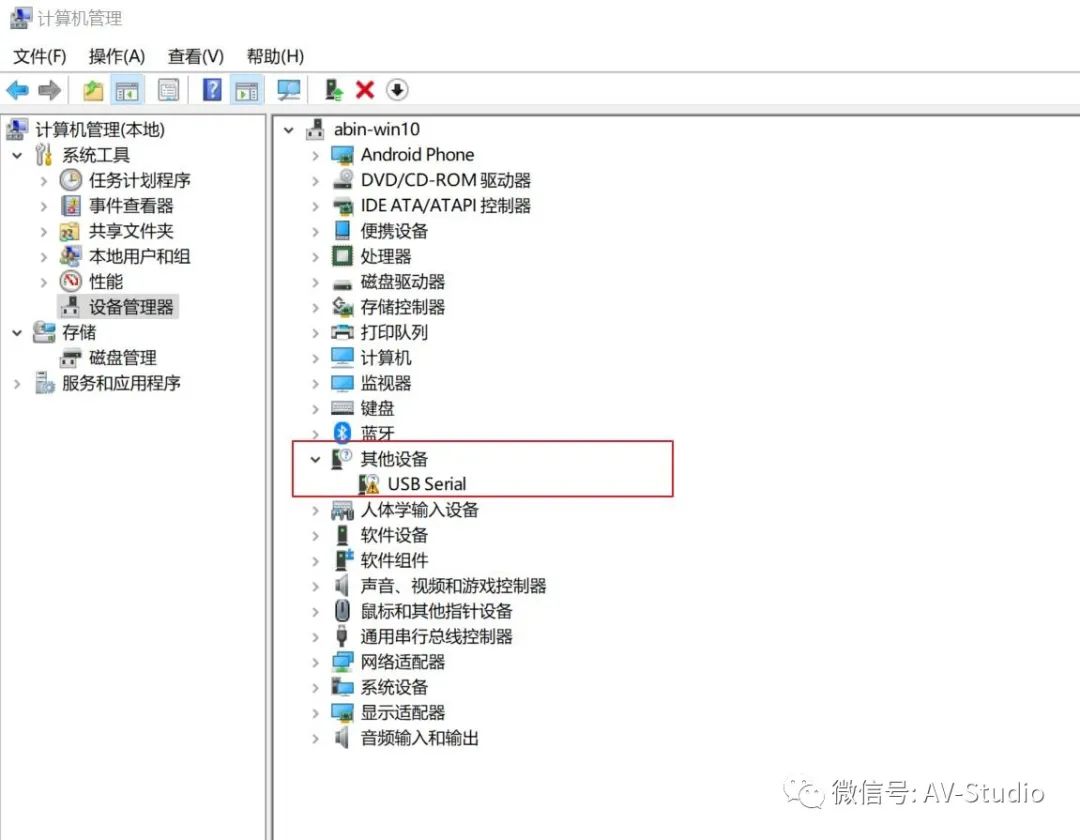

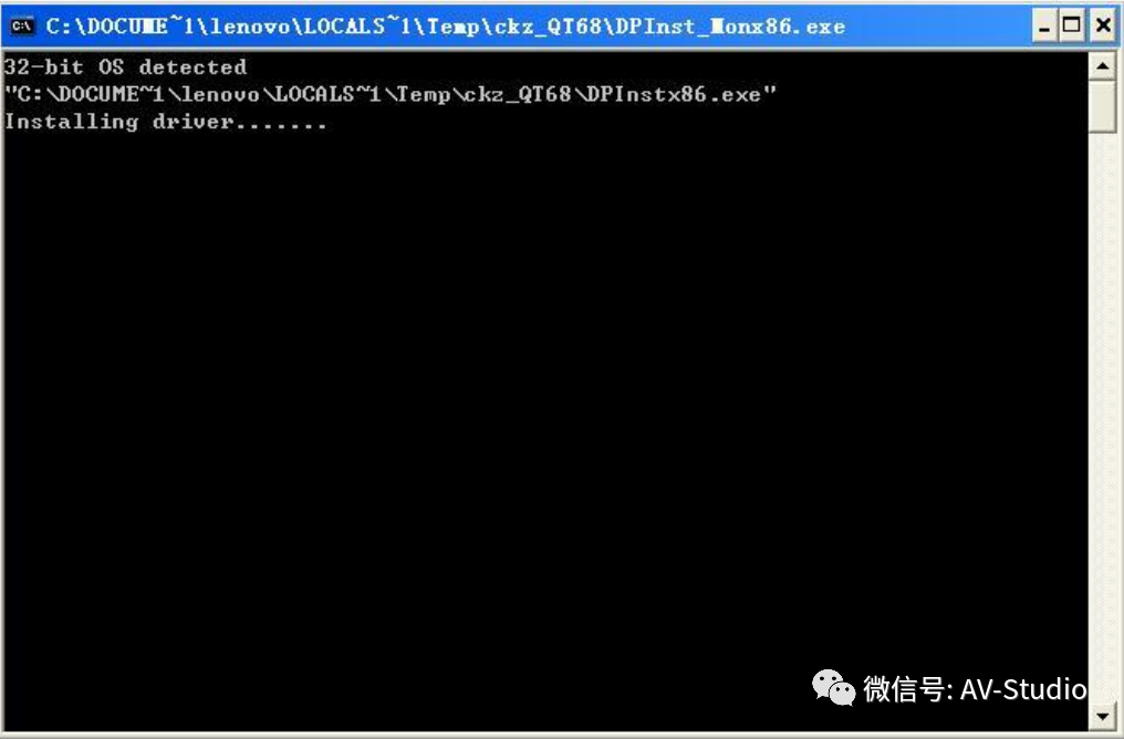

其二步,机器与电脑之间调试数据线连接上之后,需要安装他的驱动程序 不然即使你的机器是自动联机的也未必能连接上,除非你的电脑之前用过数据线调试过别的机器就无需再安装驱动了。当然有部分机器电脑跟机器连接上之后也有他特定的驱动程序要装,比较少的机型。图片
没有安装驱动或没有安装好驱动就会出现一个黄色感叹号,可以用驱动人生,驱动精灵,鲁大师等工具安装。

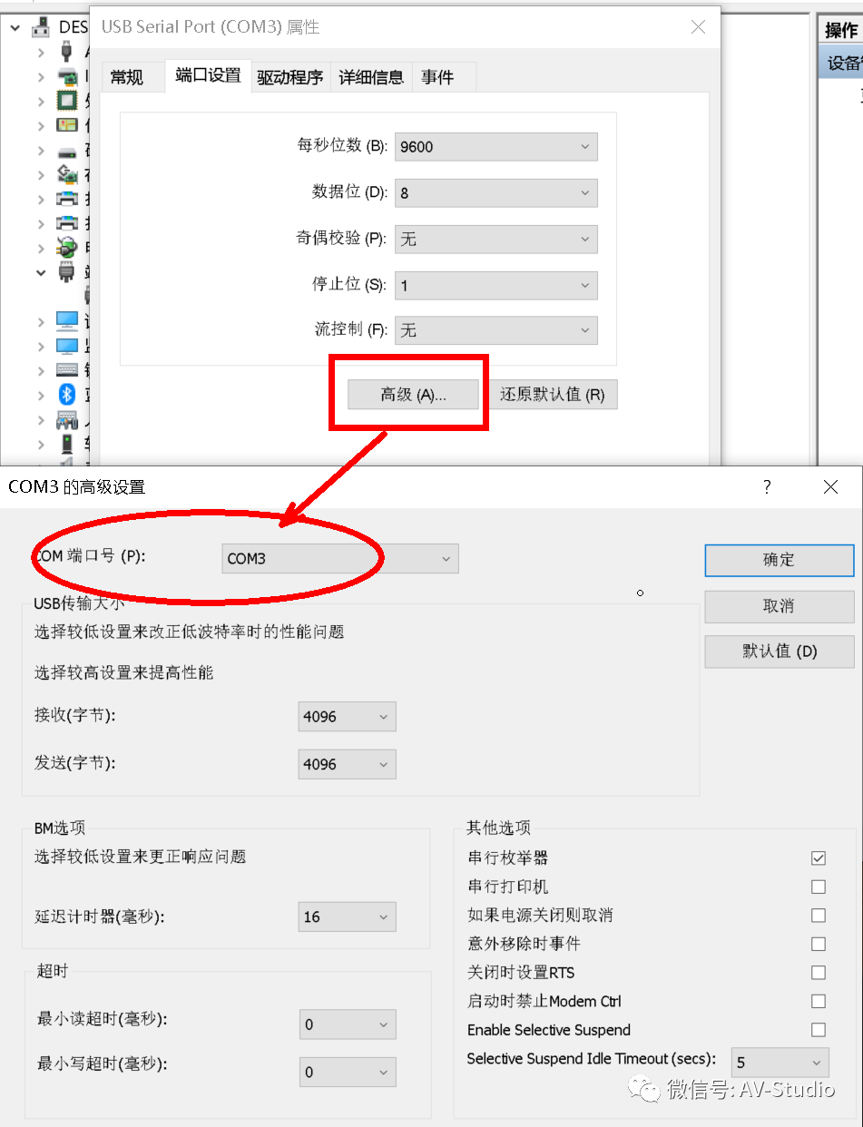

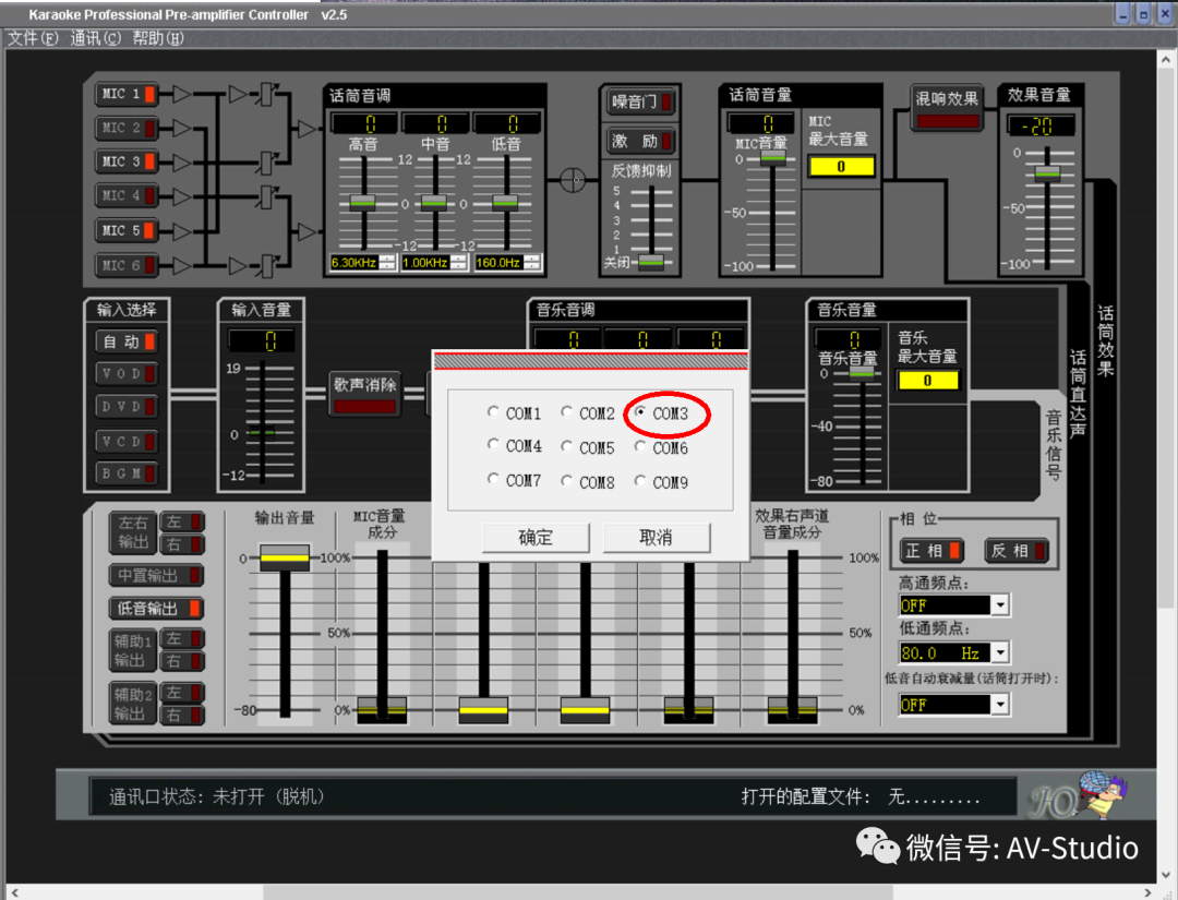

第三步,不是所有机器驱动安装好了打开就能连上的。当然没联机上 你也调试不了。大多专业的效果器或音响处理器需要设置串口232端口COM电脑与软件一致才能成功连接上的。

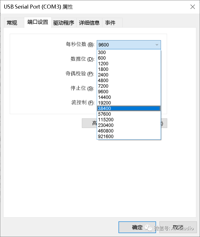

专业音响处理器有的机器还需要修改他的串口和波特率与电脑软件一致 不然也是无法联机。

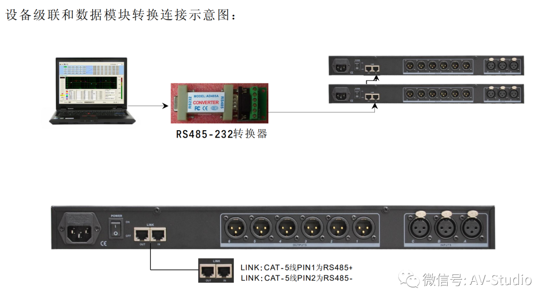

第四步:很多音频处理器或者DSP功放带有RJ45接口,看是网口。直接网线与电脑连接 却怎么也联机不上。注意也是RS485接口,不是网线直接联机口。有部分USB转RS485接口 ,每家跳线不一样 。最安全的解决办法usb-232-485。

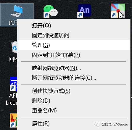

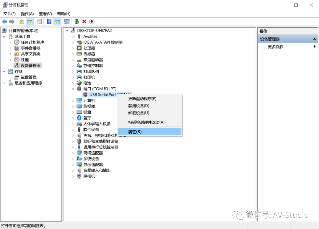

操作步骤:桌面上我的电脑或计算器名称右键管理-进入设备管理器-找到COM端口,可以修改它的波特率,在高级里修改它的串口号与电脑与机器一致。
