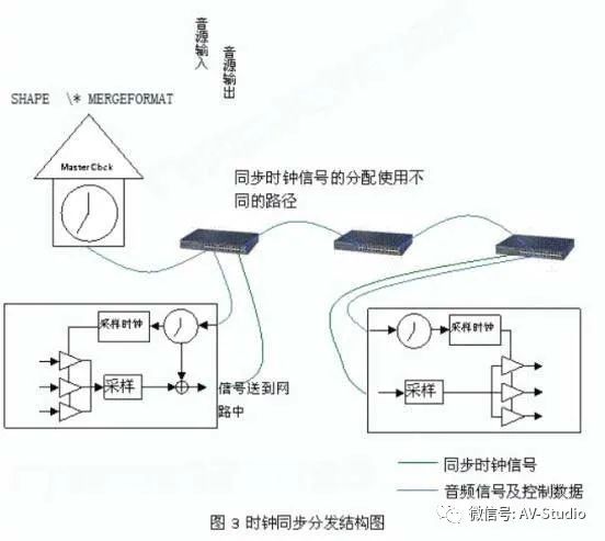

Dante 系统采用了 IEEE1588 精密时钟协议进行时钟同步。IEEE1588 协议的基准时钟采用一种选举方式来确定哪个设备成为基准时钟发生器(MasterClock)和备用时钟发生器,网路中的每个音频设备都紧密跟踪这个基准时钟,基准时钟采用绝对时间标识。下图为时钟同步分发的结构图。
数字音频信号的传送必须叠加上一个采样时钟信号才可以传递,这个采样信号是来自它自身的时钟振荡器,但是这个振荡器必须时刻地和主时钟 ( Master Clock)进行同步,如果出现了偏差,Dante 会自动调节本地时钟的增加或减少以保持与网络基准主时钟同步。由于
Dante 使用的这个 IEEE1588 精密时钟协议可以达到很低抖动的采样率(例如 256 倍超采样),所以才能真正做到高音质低延时。
