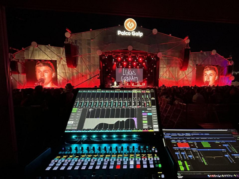

在过去的八年里,获得格莱美提名、全球排行榜冠军的丹麦流行乐队 Lukas Graham 的主扩声混音工程师 Frank Grønbæk 一直在使用各种轻型、便携式调音台,同时继续寻找一种能够提供卓越性能的解决方案,保证音质和可靠性。当 Grønbæk 访问 Solid State Logic 的英国总部并看到 System T TCA(搭配轻量级 TE1 处理引擎和 16 通道推子模块)的演示时,他意识到自己找到了一个具有所需功能和敏捷性的系统。 “TCA Packs”提供一系列预配置的软件包,包括推子模块、TCA软件 和 Tempest DSP 引擎,专为 Flypack 和备份系统或需要考虑空间的录音室制作而设计。
“我说,‘嘿,就是它了,我要了!这正是我们一直在寻找的!’”Grønbæk 回忆道,他也是 SSL 在丹麦的合作伙伴之一 Nordic Pro Audio 的现场和录音室产品专家。他自 2012 年起与 Lukas Graham 合作。乐队的监听工程师 Rasmus Valentin 还为 SSL 的丹麦现场音响产品分销合作伙伴 Alfa Audio 工作。 “我们都属于同一个乐队,但我们也属于同一个品牌,”Grønbæk 说。
Tempest Control App Flypack:轻量级套装,功能强大
在 Grønbæk 独一无二的定制配置 FOH 混音套件中,System T 16 通道嵌入版推子模块和专用触摸屏安装在定制箱中,以在运输过程中保护设备。单机架空间的 SSL TE1 Tempest 引擎支持多达 256 个路径,与运行 SSL Tempest Control App的自定义配置的基于 Windows 的计算机配对。
TCA Flypack 连接到外部硬件接口,管理设置内外的路由和矩阵,以及提供多区域 P.A. 的硬件处理器。管理。 Mac Mini 计算机还充当服务器,托管 Grønbæk 与 Lukas Graham 十多年来开发的插件和预设,此外还运行声级测量和计量应用程序。
Grønbæk 的想法始于 2016 年 Lukas Graham 繁忙的巡演日程,他说,他的想法是找到一款轻型调音台,该调音台占用最小的机架空间,并且在 FOH 中占用的空间非常小,但又能提供超高质量的音频。 “我们经常出差,每年在世界各地演出多达 90 场。我们飞行时需要能够轻装上阵,所以整个机架的重量永远不能超过32公斤。但我们也希望保持高水平的音频质量和一致性。无论我们是在为 30,000 人举办音乐节、为 500 人举办演出,还是在早间电视节目中演出,听起来都必须始终如一。”
满足对音质的最高期望
在 2016 年巡演制作转向便携式调音台之前,Grønbæk 说:“我们在前台使用 SSL Live 调音台和监听音箱进行了一些音乐节演出,因此我们熟悉 SSL 设备的声音。但使用 L550 无法轻松飞行。”在采用 TCA Flypack 现场部署解决方案之前,他一直在使用各种其他控制台品牌,但发现其中一些品牌在功能上存在缺陷,而且没有一个能够满足他对音频质量的高期望。 “他们没有 SSL 可以提供的这种高级、超透明、超好听的声音,”他说。
Grønbæk 评论道,尽管 TE1 Tempest 引擎支持高通道数,但 Lukas Graham 的舞台设置需要相对较少的输入。 “我们有一套鼓套件和一堆用于人声的麦克风,因此来自舞台的 40 或 45 个通道中约有 16 个是话筒电平的。”无线的Bass琴通过无线话筒接收机 Dante 传递到调音台,而无线吉他则通过 AES/EBU 馈送。驱动 MIDI 键盘的计算机的输出通过 MADI 路由到 FOH。支持轨道播放装置也通过 Dante 联网至 FOH。 “能够通过 TCA 触摸屏路由所有内容真是太棒了,而且这是 SSL 独有的工作流程,”Grønbæk 说道。
灵活的推子设置和快照自动化
混音时,Grønbæk 通常会在顶部推子层上配置 VCA 系统,以便于访问。 “你可以轻松地查询推子,”他说,这会在整个控制界面上显示该路径的贡献元素或目的地。物理推子和触摸屏之间的Link链接可以断开,使他能够将创作重点集中在推子上,同时仍然可以调整触摸屏上的其他通道。他指出,从推子块上的编码器控制屏幕通道也是一件简单的事情。
Lukas Graham 是由主唱 Lukas Forchhammer 和鼓手 Mark Falgren 组成的二人组合,舞台上还配有其他音乐家和伴奏曲目。由于该节目是基于时间码的,Grønbæk 说,“我有快照自动化。传入的时间码正在触发不同的快照。”当参加音乐节或飞行约会时,可能没有足够的时间来优化 P.A.在乐队登台之前,Grønbæk 的时间码会触发各种快照 - 调整通道静音、控制辅助发送或进行延迟和混响更改 - 在前几首歌曲中,这样他就可以用一只手移动推子,用他的另一只手放在单独的触摸屏上,同时微调扬声器系统。
他还指出,System T 每个通道有两个推子。 “所以每当有一首新歌出现时,推子2上就会有一个新的电平,但推子1会保持标准增益。我所有的推子都平坦地处于 0 dB,但另一个推子正在执行下面的所有自动化操作。”
Grønbæk 于 2024 年 1 月首次带着他的新 TCA 控制台与 Lukas Graham 一起在美国巡演,随后于 3 月份在英国进行了一系列表演,然后在复活节前后在丹麦的同一地点进行了八晚演出。 “当我开始巡演时,我只是测试版软件,但它一直非常稳定,”他报告道。今年夏天,乐队将在欧洲各地的音乐节上演出。
