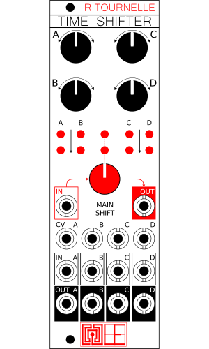

TIME -SHIFTER 是 Larix-Elektro (LE) 的RITOURNELLE系列中的一款新模块。开发者告诉我们:Time-Shifter 模块可以用作是门控或触发信号的延迟,并且像时光机一样,它可以在之后和之前进行延迟。以下是他们自己的说法...
Larix-Elektro Time-Shifter 模块化合成器
开发者原本首次想法是找到一种方法来构Swing 或者 Groove,因此要决定哪一个音轨的哪一些步骤会衰减,以及衰减多少。
为了做到这一点,模块必须能够将项目移到之后和之前进行衰减。 但在此之前,我们无法预测哪一个进行衰减,因此开发者的解决方案是对所有音符进行衰减,然后使用衰减的量进行控制。
MAIN SHIFT定义了这个新的参考。因此,如果将主 CLK 信号输入到输入端,则该电路的输出可用作新的 CLK 参考。
模块提供四个电路 ABC 和 D 根据 MAIN SHIFT 参考的值工作:
- 当旋钮居中时,时间衰减相同。
- Left意味着时间衰减较少,因此事件将出现在前面。
- Right意味着时间更多,因此事件将出现在后面。
扩展模块:
模块可以通过一个扩展模块进行丰富:
- AttV-4将 CV 值调整添加到 CV 条目中,通过衰减器进行调整。
模块背面的接口进行连接,以实现更丰富的功能。
典型用途:
-由 CV 控制的 Groove 或 Swing。
-Gate 序列进行重新对齐。
(当使用具有不同延迟的多个序列器时)
-信号排序调整。
(例如,确保 RST 在正确的时刻到达)
(例如,确保 S&H 模块在信号稳定后进行采样)
特征:
1 主移位延迟,具有自己的输入和输出。
4 个延迟,每个都有一个 CV 输入。
主移位定义了 4 个延迟电路的延迟量。因此,当我们改变 4 个电路之一的旋钮时:
当旋钮位于中央时,时间衰减与主移位相同。
左边意味着时间衰减较少,因此事件会在前面出现。
对,就是时间比较长,所以事件会在之后出现。
主班次显示为新的时间参考。事件现在可以被移至之后或之前。
时移:
主移位时间为 10 毫秒至 1.25 秒(大约)。
4 个电路约为 0 毫秒至 3 秒。
售价: 175 欧元。
