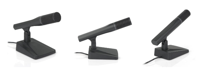

CR980电容会议传声器电容会议传声器
797Audio 电容会议传声器 CR900系列
CR980电容会议传声器
技术指标
● 收音头:20mm镀金电容式
● 指向性:超心型
● 灵敏度:-31dB (0dB=1V/Pa,1000Hz)
● 频响:20Hz~20000Hz
● 输出阻抗:≤200Ω
● 负载阻抗:≥1000Ω
● 最大声压级:138dB SPL (0dB SPL=2×10-5 Pa)
● 等效噪声级:17dB  A计权
● 供电要求:48V幻象供电
● 输出连接器:3针XLR
● 尺寸:Φ35×230(mm)
● 重量:650g

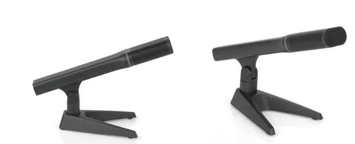

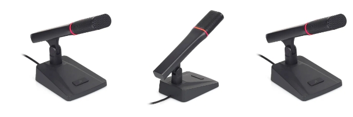

CR980H电容会议传声器
技术指标
● 收音头:20mm镀金电容式
● 指向性:超心型
● 频响:20Hz~20000Hz
● 输出阻抗:≤200Ω
● 负载阻抗:≥1000Ω
● 等效噪声级:≤17dB  A计权
● 供电要求:48V幻象供电
● 输出连接器:2米连接线,3针XLR插头
● 尺寸:Φ35×230(mm)
● 重量:800g

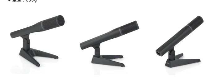

CR980DG电容会议传声器
技术指标
●音头:20mm镀金电容音头
●指向性:超心型
●灵敏度:-31dB,28.2mV/Pa(0dB=1V/Pa@1kHz)
●频率响应:20-20,000Hz
●输出阻抗:≤200Ω
●最大声压级:138dB(1%T.H.D.@1kHz)
●等效噪声级:≤17dB  A计权
●信噪比:≥77dB  A计权
●幻象供电:48V DC
●传声器长度:230mm
●重量:800g
●输出方式:高级三针卡侬插头,配2m话筒输出线
CR980DH电容会议传声器
技术指标
●音头:20mm镀金电容音头
●指向性:超心型
●频率响应:20-20,000Hz
●输出阻抗:≤200Ω
●等效噪声级:≤17dB  A计权
●信噪比:≥77dB  A计权
●幻象供电:48V DC
●传声器长度:230mm
●重量:950g

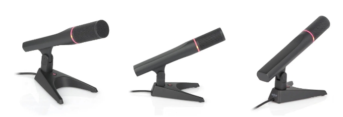

CR990电容会议传声器
技术指标
● 收音头:双14mm镀金电容式横向阵列音头
● 指向性:超心型
● 灵敏度:-30dB (0dB=1V/Pa,1000Hz)
● 频响:20Hz~20000Hz
● 输出阻抗:≤200Ω
● 负载阻抗:≥1000Ω
● 最大声压级:137dB SPL (0dB SPL=2×10-5 Pa)
● 等效噪声级:≤14dB,A计权
● 供电要求:48V幻象供电
● 输出连接器:3针XLR
● 尺寸:230×45×25(mm)
● 重量:700g
CR990H电容会议传声器
技术指标
●收音头:14mm电容式横向阵列音头×2
●指向性:超心型
●灵敏度:-30dB (0dB=1V/Pa,1000Hz)
●频响:20Hz~20000Hz
●输出阻抗:≤200Ω
●负载阻抗:≥1000Ω
●最大声压级:137dB SPL (0dB SPL=2×10 -5 Pa)
●等效噪声级:≤14dB  A计权
●供电要求:48V幻象供电
●输出连接器:2m连接线,3针XLR插头
●尺寸:230×45×25(mm)
●重量:850g

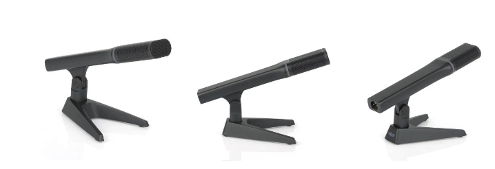

CR990DG电容会议传声器
技术指标
●音头:14mm镀金电容双音头
●指向性:超心型
●灵敏度:-30dB,31.6mV/Pa(0dB=1V/Pa@1kHz)
●频率响应:20-20,000Hz
●输出阻抗:≤200Ω
●等效噪声级:≤14dB  A计权
●信噪比:≥80dB  A计权
●幻象供电:48V DC
●传声器长度:230mm
●重量:800g
CR990DH电容会议传声器
技术指标
●音头:14mm镀金电容双音头
●指向性:超心型
●频率响应:20-20,000Hz
●输出阻抗:≤200Ω
●等效噪声级:≤14dB  A计权
●信噪比:≥80dB  A计权
●幻象供电:48V DC
●传声器长度:230mm
●重量:950g
CR990S双路电容会议传声器
技术指标
●收音头:14mm镀金电容双音头
●指向性:超心型
●灵敏度:-31dB (0dB=1V/Pa,1000Hz)
●频响:20Hz~20000Hz
●输出阻抗:≤200Ω
●负载阻抗:≥1000Ω
●最大声压级:138dB SPL (0dB SPL=2×10 -5 Pa)
●等效噪声级:≤17dB  A计权
●供电要求:48V幻象供电
●输出连接器:5针XLR
●尺寸:230×45×25(mm)
●重量:710g
●附件:双路话筒连接线
