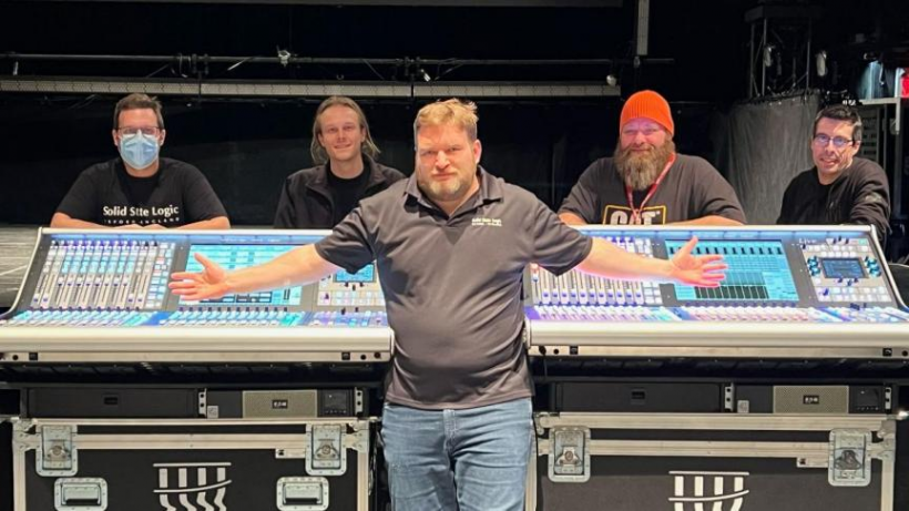

加拿大 Cogeco 露天剧场一次集成了两套SSL Live L550 Plus 调音台
Cogeco Amphitheatre 是一座屡获殊荣的户外礼堂,位于加拿大蒙特利尔和魁北克市之间,将两张 Solid State Logic Live L550 Plus 调音台集成到其现有的 Dante 网络基础设施中。安装这两台 SSL Live 调音台是为了满足场地内演出日益增长的处理需求,并改善室内音响系统的声音性能,同时只占用很小的物理空间。
“SSL Live 调音台结合了我们未来发展所需的所有功能,”技术总监 Daniel Savoie 确认道。“集成的 Dante 路由和管理对我们来说至关重要,因为我们的网络已经为 Dante 架构,我们希望在此灵活的网络系统上进行构建,以实现效率和经过验证的稳定性。我们还需要将混音能力提高一倍,因为生产需求一直在增长。”
SSL Live - 完全网络化
两台 L550 Plus 调音台通过一对 X-Light Bridges 集成到场馆及其网络中,X-Light Bridges 是 SSL 的高通道数 Dante 接口,专为闪电般的 I/O 部署而设计。X-Light 提供 256 x 256 调音台 Dante 音频容量,用于直接在调音台软件中管理的 Dante 路由。信号在演出文件中路由和存储,提供三个 SSL SuperAnalogue TM SB 32.24 Dante 舞台接口箱和设施内其他几个支持 Dante 的第三方设备的集成。Cogeco 露天剧场根据季节采用两种配置运行。在冬季,可容纳 600 人的 Le Cabaret 场馆在主舞台上搭建,其中一台 L550 Plus 负责 FOH 和监听任务。在夏季,露天剧场可在户外容纳 8,500 人,两台调音台通常分别用于FOH和监听,具体取决于每次制作的要求。
