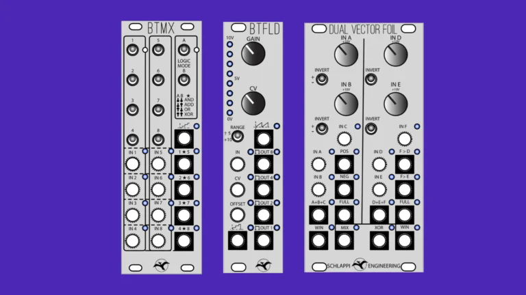

Superbooth 24:Schlappi Engineering 发布了 BTMX 和 BTFLD,这是其 4 位二进制逻辑系统和双矢量箔的新功能。在 Superbooth 24 上,来自 Schlappi Engineering 的 Eric 发布了四款以二进制为重点的新模块。其中第一个模块 BTMX(BitMix)现已上市。
Schlappi Engineering BTFLD 模块
这是一款全新的 8HP 节奏逻辑模块,有四个通道,每个通道有两个输入。
功能亮点
8 个开关输入
4 个双输入逻辑功能(AND、OR、ADD、XOR)
4 个门输出
1 个阶梯输出
每个输入和输出均有 LED 指示灯
以 LFO 和音频速率工作
8 HP
电流消耗 +12V 26毫安,-12V 10毫安"。
Schlappi Engineering BTMX 现已上市,售价 200 美元。
官网:https://schlappiengineering.com/products/btmx
美国 Schlappi Engineering 公司也推出了新的 Eurorack 模块。在在 Superbooth 24上,Eric 展示了其新推出的 4 位二进制逻辑系统(Nibbler)的两个新成员和另一个模块。
前两个新模块 BTMX 和 BTFLD 是 Schlappi 4 位二进制逻辑系统的新成员。据 Eric 介绍,这三个模块共同探索了 4 位二进制逻辑系统的音乐性。
作为提示,Nibbler 是基于 CMOS 逻辑的 4 位数字累加器。它以二进制方式计数,从 0 到 15,具有单个比特的输入和输出以及阶跃电压输出(数模转换器)。
新型 BTMX(8HP)是逻辑信号混频器,提供四种逻辑功能。它以 LFO 和音频速率工作。在前面板上,有 8 个开关输入、4 个门输出和 1 个步进输出。此外,每个输入和输出都有 LED 指示灯。
BTFLD (6HP) 是一款用于节奏、波形折叠和失真效果的文件夹。它可以进行倍频,并将模拟信号转换为 4 位数字信号。有多种输出可供选择: 4 门(方波)、阶梯和折叠波。它可对单极或双极信号进行操作。
最后,第三个新模块是双矢量箔(12HP),它是一个新的多功能实用模块,也可在二进制系统之外工作。除了混合和反相信号外,它还可以创建单边/全整流以及单边和窗口比较器。
Dual Vector Foil 具有两个直流耦合 3 输入混频器,每个输入端都有一个专用衰减器,还具有其他各种功能:
反相和偏移
主混音输出
窗口比较器(支持 PWM)
主 XOR 输出
半波整流(正和负)
全波整流器
输出可选限幅器
Schlappi Engineering BTMX 和 BTFLD 将于 2024 年夏季上市,售价 +/- 200 美元。BTMX 已经投入生产,将于 6 月上市。Dual Vector Fall 将于秋季上市。
