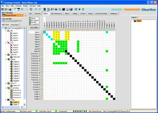

不过所有的音频处理器都有一个共通点,那就是带矩阵模块,什么是矩阵,矩阵本身是一个数学上的名词。
在数学中,矩阵(Matrix)是一个按照长方阵列排列的或集合。在音频技术中,就是输入和输出信号节点管理功能的意思。在数字模型上,就是m×n的格式。通常,m代表输入端,n代表输出端。类似的软件矩阵,左边代表的输入端,上面代表的输出端,只要选中输入与输出的交叉点,该路即被打通,其中高级的还可以调节交叉点的声音大小和延时。

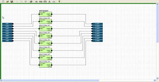

对于软件的架构,我想行业内的技术员肯定看过下面两种类型的音频处理器软件界面
第一种就是固定流程架构的软件,每一个模块的功能和信号流程都已经很明确的体现在了软件界面上,用户不可以改动流程架构,但可以对参数进行调整。缺点是灵活性不够,
优点是每一个模块的功能都是明确的,可以充分使用的,不存在任何资源冗余的问题。稳定可靠。可用于有明确应用目标的系统建设中。
第二种就是,功能上音频矩阵在完全拥有一般音频处理的功能外,还拥有比如Ducker、Gating Auto Mixer、Gain Sharing Auto Mixer、Room Combiner、AGC、ANC、AEC、Invert、Source Selector、Router、Feedback Suppressor等音频类功能模块,而且软件在设备能级联的情况下可以大幅度的拓展,能够应对变化的使用需求。
