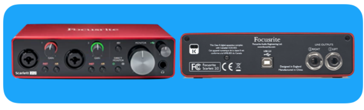

Focusrite Scarlett 2i2 接口
Focusrite Scarlett 2i2 接口。麦克风、乐器和耳机接口位于前面板(左图),USB 和扬声器接口位于背面(右图)。

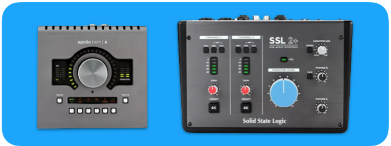

UAD Apollo Twin(左)和 SSL2+ (右)接口具有多种功能,包括用于插件的板载 DSP、供工程师和艺术家使用的耳机输出、出色的话筒前置放大器以及 MIDI 连接。

Focusrite Scarlett 2i2(170 美元)--提供 2 路话筒、线路或乐器输入,出色的话筒前置放大器,耳机输出,以及一对扬声器的音量控制。

UAD Apollo Twin MKII(799 美元)--提供 2 个麦克风/线路输入和 1 个吉他/低音 DI 输入。配备板载 DSP,包括经典压缩器、均衡器、混响器和音箱模拟器插件。提供 为艺术家提供提示混音和对讲功能,并可通过级联多个 UAD 接口来扩展更多的输入和输出,以满足工作室发展的需要。
