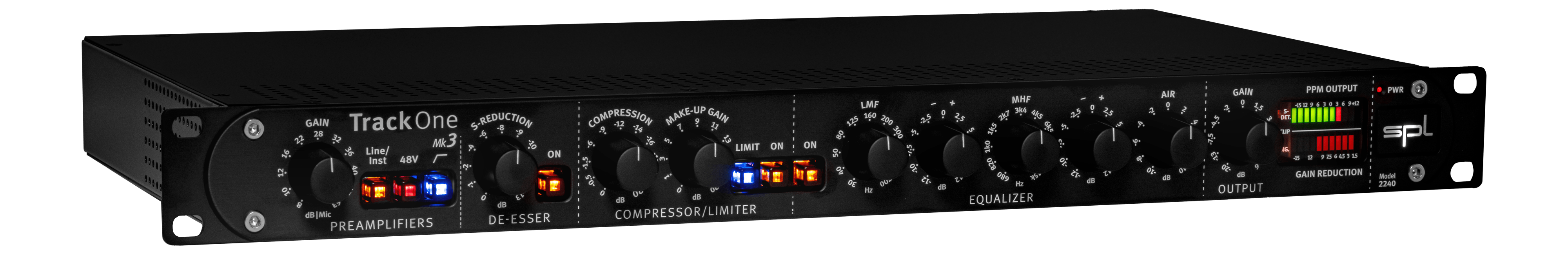

新一代Mk3 版本在一些技术细节上再次改进了高品质录音和混音通道条,并根据现代录音室的需求进行了优化。SPL Studio 系列的全新设计为第三代 Track One 提供了更直观、更高档的设计。
前置放大器
Track One 配备了两个前置放大器:
一个带 48V 幻象电源的麦克风前置放大器和一个独立的乐器前置放大器。
两者都具有声音中性、开放和透明的特性。
模拟插件
Track One Mk3 可以处理线路信号。
这意味着,线路电平信号源(如音频接口的模拟信号)可通过去咝声器、压缩器、限制器和均衡器进行处理,然后再次录制。这样,Track One Mk3 就成了 DAW 插件中的 "模拟插件"。

自动动态消除器能有效地消除混音或人声音轨中令人分心的 S 音。检测到 "S 频率 "并将其相位反转回主信号中,从而简单地删除原始信号中的咝声。自动阈值控制可保持恒定的处理,即使歌手与麦克风的距离发生变化,自动阈值控制也能保持稳定的处理。其结果是音调中性、不刺耳且效果卓越。即使在高 S 降低值的情况下 去声对声音的特性和音色没有明显影响。
操作仅限于通过 S-还原控制设置所需的咝声还原度。开 "开关激活去咝声器。
压缩器/限幅器
压缩器也非常易于通过控制器进行操作;它的优势在于不显眼的音乐操作。
压缩器/限幅器部分在噪音和失真方面具有出色的特性。
压缩
压缩控制器可用于设置 0 dB 至 -20 dB 之间的阈值。阈值越低,压缩器的作用就越大。
增益降低
增益降低显示屏显示压缩器正在进行的处理。压缩导致的电平降低以 1.5 dB 为单位显示。
补偿增益
补偿增益控制可用于弥补压缩导致的整体电平降低。
可以设置一个介于 0 dB 和 20 dB 之间的值,使压缩后的电平再次增加。
借助面板上的增益降低显示,调整非常简单:如果最大声部分造成的最大降低值为 -9 dB,则增益补偿控制器应设置为 +9 dB 左右。
开启开关激活压缩器部分,包括压缩控制和补偿增益。
限制器
限幅开关将压缩器设置为限幅模式。阈值仍由压缩旋钮设置。
限幅器设计为不显眼的工作限幅器。

均衡器
LMF
半参数低音均衡器的中心频率由 LMF 控制器(中低频)设定。可调节的频率范围介于 30 Hz 和 700 Hz 之间,因此该均衡器可覆盖约 4.5 个八度音阶,适用于从较深的低音到较低的中音。这与 MHF 滤波器一起确保了整个频谱的覆盖范围。
-/+ 控制器(位于 LMF 控制器右侧)决定 LMF 滤波器的增强或削减。
最大值在 +/- 14 dB 之间。LMF 滤波器也根据比例-Q 原则工作,换言之,带宽取决于所选的增强或削减。与恒定 Q 值滤波器相比,该滤波器的这一特性允许对频谱进行更合理的音乐处理:如果选择了更全面的设置,就能更精确地定义要处理的频率范围。这反过来又能将邻近范围的影响降至更低。
相对于带宽而言,增强或削减值要比 MHF 频率特性器高一些。因此,与 MHF 滤波器相比,较大提升时的带宽更窄,滤波更精确。LMF 滤波器有多种应用方式。例如:突出声音的基音,削减 "boom "频率,以及 在录音过程中或随后的混音过程中放置低音乐器等。
MHF
半参数中/高频滤波器的中心频率由 MHF 控制器设定。(频率范围可设置在 680 Hz 至 15 kHz 之间,因此该滤波器可覆盖 4.5 个八度音程,在中低频和高频范围内同样适用。
-/+ 控制器决定 MHF 滤波器的增强或削减;最大值在 +/- 12 dB 之间。MHF 滤波器还利用了比例-Q 原则:设置的增强或削减值越高,带宽就越窄;增强或削减值越低,带宽就越大。Filter的结构允许完整的范围、 从有选择性地去除重音频率,到赋予乐器重音特性,都能有效、快速地实现。
AIR
均衡器模块中的高频滤波器称为空气滤波器(AIR)。它是一种线圈电容滤波器,具有所谓的钟声特性,中心频率为 19 kHz。在此频率下,重音更达 +10 dB,阻尼可达 -10 dB。
线圈电容式扬声器所具有的柔和自然的音色特性,非常适合在高频范围内为人声提供清晰度和空气感,从而提高人声的存在感。另一方面,通过阻尼作用,刺耳的声音也会变得更加悦耳动听。

一旦检测到 S 声,S 检测 LED "S-DET. "就会亮起。
该指示灯只有在除咝声器开启时才会亮起,但其工作与设定的减弱值无关。换句话说,它始终指示电路正在检测咝声,因此您的注意力始终集中在可能需要控制的地方。
一旦检测到设备过载,"CLIP "指示灯就会亮起。该指示灯会在信号流的所有相关点上进行检测: 前置放大器、压缩器、均衡器和输出控制。LED 指示灯应尽量少亮,以避免产生负面音效。
一旦检测到输入信号的电平高于 -30dB,信号 LED "SIG. "就会亮起。
PPM 输出显示屏显示输出电平的峰值读数。该显示也用于前置放大器的电平调节。
增益降低指示器提供有关压缩器处理过程的信息。
