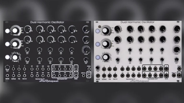

柏林公司 AtoVproject推出 DHO 是一款创新型的混合双谐波振荡器,具有数字控制的模拟核心和触觉反馈功能,其理念是利用交叉调制、折叠、整形等技术创造出新的丰富波形。
 AtoVproject DHO 双谐波振荡器
市面上许多复杂的振荡器深受西海岸老式 Buchla 设计的启发:Endorphin.es Furthrrrr Generator、Verbos Complex Oscillator、Make Noise DPO…等,为声音设计开辟了新的可能性。
而AtoVproject 表示开辟了新的方法,AtoVproject DHO(36HP)是对复杂振荡器概念的创新。它是一个双谐波振荡器,具有数字控制下的模拟核心。
AtoVproject 的新型复合振荡器有两个模拟振荡器,每个振荡器产生四个八度的三角波,并使用通零频率调制相互调制。后者可通过专用旋钮和带衰减器的 CV 进行控制。
每个振荡器的四个谐波控制器是一大亮点。每个谐波发生器都是一个以八度为单位向上移动的可由 CV 控制的三角波。这些三角谐波在每个振荡器中混合。在使用中,您可以使初始波形变得越来越复杂。
此外,在两个振荡器中还有一个四级二极管波形文件夹,可对波形进行更多处理。
那么,调制也是DHO中的一个大话题。AtoVproject的开发人员没有为你提供 100 个具有大量选项的调制器,而是想出了一些新颖的办法。
DHO 采用了一种新方法,使调制比以前更容易。该引擎采用了视频游戏行业的一种算法,使用宏式控制概念,可动态调节 10 个参数。这不是用 10 个旋钮,而是只需简单旋转一个旋钮和一个专用的 CV 输入即可。
DHO 还内置 10 个 LFO,带来更多调制乐趣。AtoVproject 开发人员,无需大量其他调制器,也可以深入探索新的音效领域。
此外,DHO 复杂振荡器还配有适当的扩展器 (DHOex),可添加标准振荡器波形、PWM、硬同步和软同步输入。
连接性
该模块重达 36HP。DHO 的输入/输出完全相同:
每个振荡器的 V/OCT 输入 + 归一化
两个调频输入 + 两个调频 Cv 输入
每个振荡器的每个谐波控制都有一个 CV 输入,共 8 个
专用谐波输出
专用 VCO 输出
混音输入
折叠 CV 输入
主输出
经典波形输出,PWM,通过扩展器实现硬同步和软同步。
同样令人兴奋的是,当你移动旋钮时,会得到触觉反馈。DivKid 将其描述为微小的振动。
