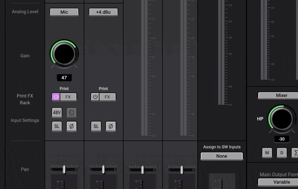

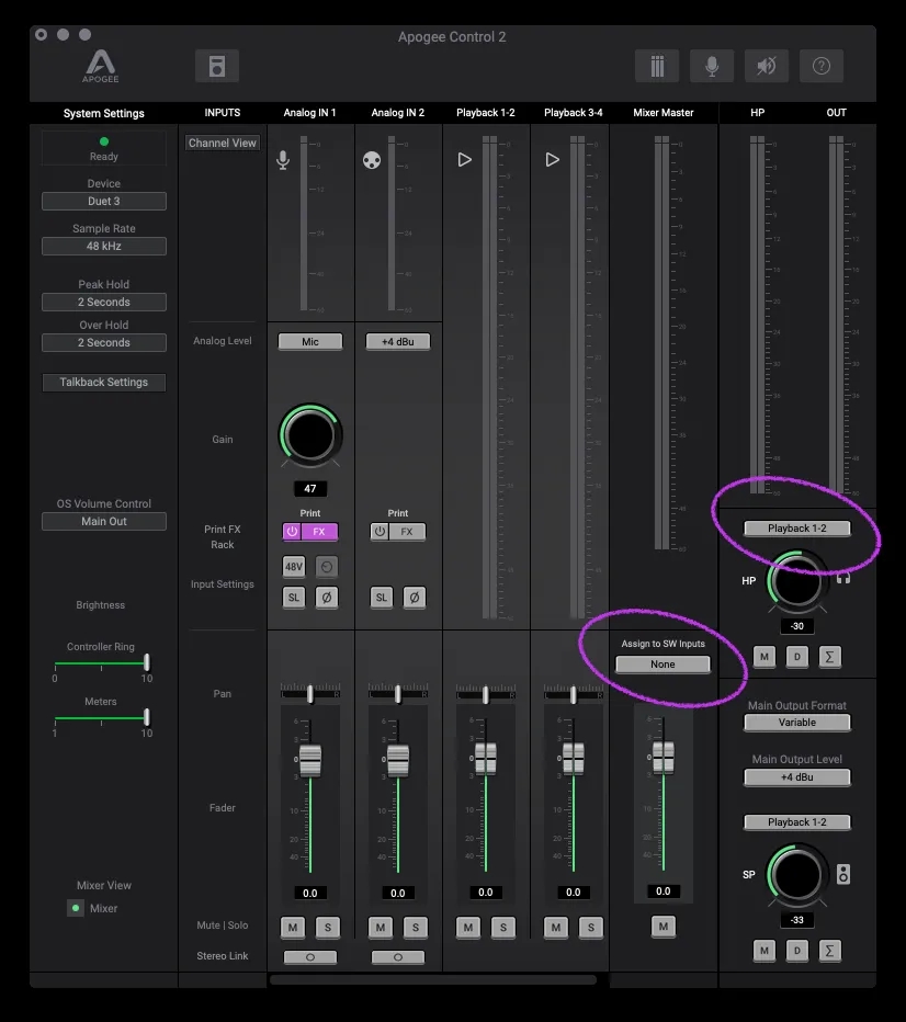

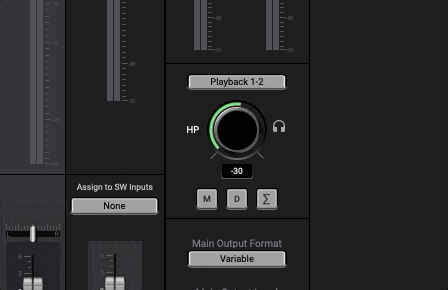

1.设置播放选项
找到播放设置。如果您通过耳机监听,选择 Playback 1-2,并将其设置为 Mixer (直接混音器)。
2.启用 Loopback 功能
点击“分配到软件输入”按钮,启用 Loopback 功能。请注意,按下这个按钮时可能会出现警告提示,这只是为了防止系统中出现意外的反馈。

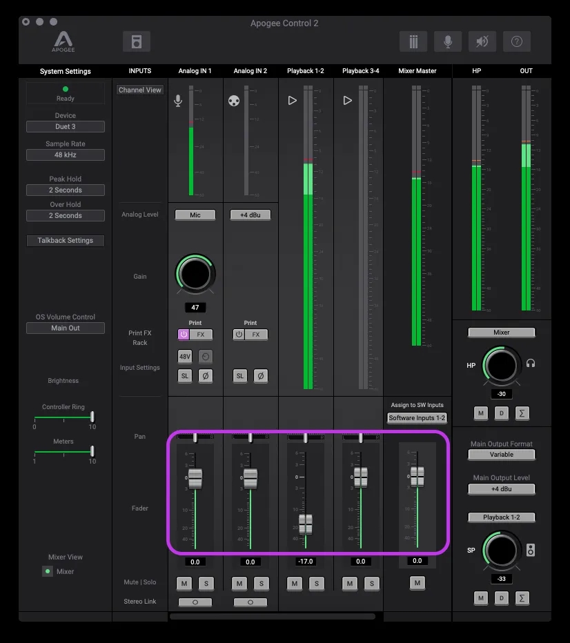

使用 Loopback 的注意事项
在使用 Loopback 功能时,建议您关闭输入监听,以避免反馈问题。设置正确后,您不仅可以通过麦克风听到声音,还可以播放电脑输出的音频
如果您在 Logic 中制作的曲目需要播放,只需按下播放按钮,您就能将其与麦克风的声音结合。同时,您可以使用下方推子轻松调整麦克风和软件播放的音量平衡。
