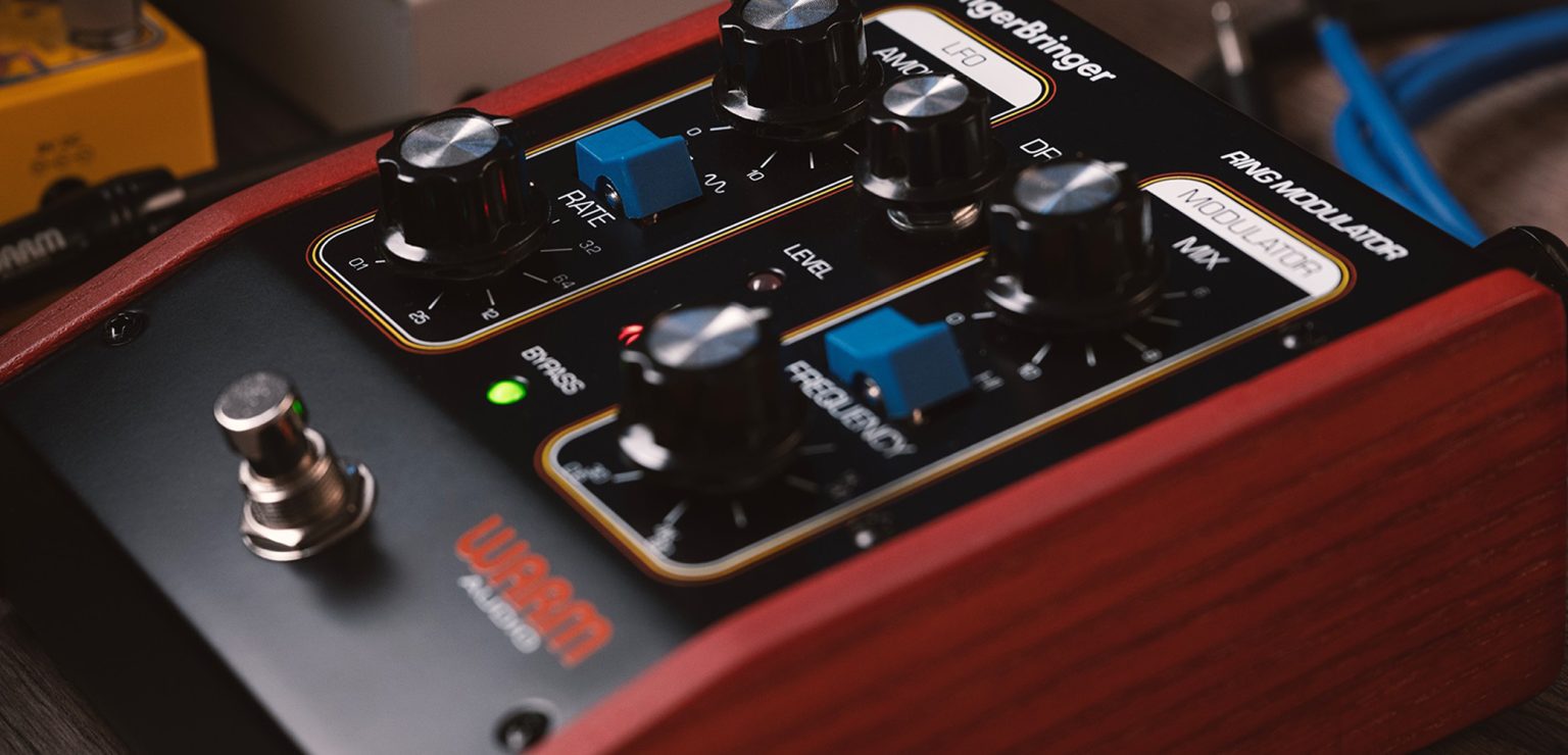

Warm Audio似乎肩负着“超越 Behringer”Behringer 的使命,推出了Ringerbringer 环形调制效果踏板,这是Moog Moogerfooger MF-102 环形调制器的仿制品。
Warm Audio Moogerfooger 的环形调制效果踏板
Warm Audio  推出 RingerBringer 是一款模拟环形的调制效果踏板,显然是基于Moog MoogerFooger MF-102环形调制效果器的踏板设计的,遗憾的是该产品已经停产很长时间了。人们还记得大约一年前,Behringer推出了一整套 Moogerfooger 的山寨产品,推出了BM-102 产品,也就是致敬Moog Moogerfooger MF-102 环形调制效果踏板 。但 Warm Audio 速度更快,Warm Audio 的Ringerbringer 已经上市。
RingerBringer 比它的型号更紧凑一些,但在其他方面其功能和连接以及设计与 MF-102 相对应:金属外壳、木质侧面板、典型的 Moog 控件和开关一比一仿造。
该踏板有一个内部 VCO,其范围可以在 Hi 和 Lo 之间切换,充当外部音频信号的调制器。VCO 的音高又可以用 LFO 进行调制。控制输入可用于速率 (LFO)、数量、混合和频率功能,以便可以使用来自模拟源或相应表情踏板的 CV 信号进行控制。
LFO 有一个输出,因此可以调制其他设备,并且还有单独的载波信号输入和输出。
电源可以通过 9 V 电源供电,或者与原来的电源不同,也可以通过 9 V 电池供电。
Warm Audio  RingerBringer 环形调制效果踏板同样可以与乐器、合成器和麦克风一起使用(通过 pramp)。输入可以被驱动控制器覆盖。许多应用都是可能的,从柔和的颤音到扭曲的主音,再到完全疏远的人声或鼓的金属效果。
RingerBringer 特点
百分百纯模拟环形调效果踏板,带 LFO、MOD、频率和速率控制
高级的元器件包括 LM13700M 和 TL072ACDR 运算放大器,以及手工挑选的晶体管(DMMT3906W 和 MMBT3904),可实现符合规格的性能
LFO 控制: 制量、速率、切换方波/正弦波开关
调制控制: 混合、频率和切换频率低/高开关
通用驱动控制 + 用于电平、LFO 和Bypass (旁路)的 LED 指示灯
CV 输入 ,可控制速率| 调制量 | 混合 | 频率
1/4 英寸输入插孔: 音频输入 | 音频输出 | LFO 输出 | 载波输入/输出
输出阻抗:600 欧姆 | 缓冲旁路
9 伏电池或/外部 9 伏稳压(中央负极)直流适配器
标称电流:100 mA(9V)
定制黑色面板外壳,带复古仿木侧边
尺寸:6.5 英寸 x 5.25 英寸 6.5 英寸 x 5.25 英寸 x 3 英寸 | 产品重量:1.90 磅
Warm Audio RingerBringer 现已上市,售价 249 欧元。
