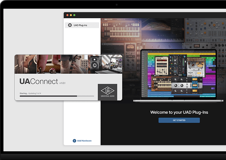

我的 UA 麦克风是否附带任何插件或软件?
是的!我们为 Apollo 和您的麦克风设计了定制的 Apollo 通道条预设,为您提供开箱即用的出色音质。下载 UA Connect 应用程序并按照步骤注册您的麦克风。
注册麦克风后,您将收到一封确认电子邮件,其中包含下载预设的链接以及有关安装位置的说明。
打开 UA Connect。
单击左栏中的 Microphones 并选择您的麦克风。
单击 Additional Downloads,选择INSTALL 进行安装。
要加载 Apollo 通道条预设,请单击 UA Console 中的 INSERTS。
注意:Apollo 通道条预设仅适用于 UA Bock 系列、SD-1 和 SP-1 麦克风。
