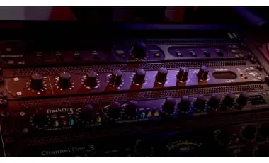

SPL Vitalizer Mk3-T立体声激励器
发布时间:01-16 编辑:音频应用
传奇的Vitalizer 电路使 Vitalizer Mk3-T 成为卓越的音效设计者。Vitalizer Mk3-T 不仅将上一代产品的经典金色长袍换成了 SPL Studio 系列的全新黑色设计, +/-18 V 的更高内部音频电压将这款 SPL 第三代经典产品提升到了更高的音质效果,并以更好、更细腻的声音体验给人留下深刻印象。
