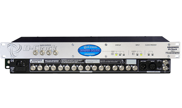

Drawmer DMS-2 D-CLOCK 1U 2输入/20输出时钟测试及分配放大器
发布时间:12-06 编辑:音频应用
众所周知在具有多台数字设备的录音室中,主控时钟可以有效地提高音频质量。但是大多数设备并不具有字时钟输出功能,或者并没有足够的字时钟输出端口。 Drawmer D-Clock DMS-2 是一款 2 进 20 出字时钟分配器,包括一个 16 字符的蓝色 LCD 显示屏可显示输入信号的采样率等相关信息。
D-Clock DMS-2 的主要特征如下
输入: BNC ,可实现零延时操作
AES 端口以及零延时操作
输出端口: BNC, AES
3 种采样率显示 LCD ,可精确至 2ppm
