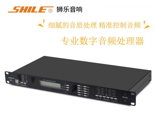

本机特点:
1.采用先进的高性能DSP处理技术,输入采用24Bit,48KHZ
2.两个输入/六个输出的数字信号处理器
3.每路输入可控制增益,延迟和六个滤波器
4.可存储多达30个预置,预设文件完全存储当前所有通道的所有控制数据
产品参数:
输入:电子平衡,18KΩ
最大输入电平:+20dBu
输入增益范围:-40dB至+12dB
输出:电子平衡,112Ω
最大输出电平:+20dBu
输出增益范围:-40dB至+12dB
均衡器:一次和二次高通或者低通参数式
斜率滤波器增益/衰减范围:+15dB
斜率滤波器频率范围:低通频率为19.7KHZ至2KHZ,高通频率为3.8KHZ至1.9KHZ
斜率滤波器增益/衰减范围:+15dB/-30dB
参数滤波器频率范围:19.7HZ至21.9KHZ,1/24 倍频程步长
参数滤波器的带宽:4倍频程至1/64倍频程
延时
输入延时:0-682毫秒
输出延时:0-21.3毫秒
分频器
高通斜率滤波器和低通斜率滤波器的频率范围:19.7HZ至21.9KHZ,关闭可用的滤波器类型
.......12dB/倍频程 Butterworth,12DB/倍频程Bessel,12DB/倍频程Linkwitz-Riley
.......18DB/倍频程Bessel,18DB/倍频程Linkwitz-Riley
.......24dB/倍频程 Butterworth,24DB/倍频程Bessel,24DB/倍频程Linkwitz-Riley
.......48dB/倍频程 Butterworth,48DB/倍频程Bessel,48DB/倍频程Linkwitz-Riley
限幅器
门限范围:-20dBu至+20dBu
比例范围:1.2:1至无穷:1
动作时间范围:0.5毫秒至50毫秒
释放时间范围:10毫秒至1秒
频率响应:20HZ至20KHZ,±0.25DB
THD:<0.01@1KHZ,+20dBu
动态范围:>110dB 20~20KHZ 未加权的
音频采样频率:48KHZ
传播延时:1.46毫秒
信号发光二极管和过载
输入:-20/静音,-10,0 ,+10,Clip(dBu或者VU)
输出:-20/静音,-10,0 ,Lim,Clip(dBu或者VU)
交流电要求:通用电源,交流80~260伏,50~60HZ,最大30W
环境:40华氏度~120华氏度(4~9摄氏度)无凝露
产品尺寸:482×210×45mm
重量:2.56KG
